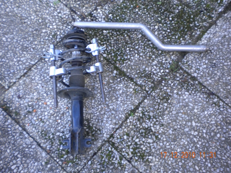

Message par vincent 45 le Dim 21 Oct - 20:41
fin 2011 auricom me change les amortos, gros probleme la tete d amortisseurs ne veut pas ce desserer
a force d insister la cle foire en plus cherry , pas de souci pour auricom ni une ni deux on va souder la
tete d amortos avec un gros tube et on fera contre ecrou avec une cles
details en photos
