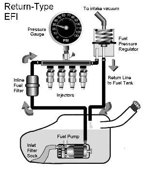

On va maintenant brancher le régulateur réglable. Pour cela, on va le brancher de la sorte :
Régulateur SARD Return10
Repérez vos 2 durites sur la rampe. Celle toute à gauche retourne au réservoir, celle "en haut" (il y'a une flèche) est l'arrivée. On ne touchera donc qu'à celle toute à gauche. Débranchez-la de la rampe. Ajoutez y une durite qui ira sur l'entrée de votre régulateur réglable (côté gauche du régul). Raccordez ensuite la sortie du régul (en bas) sur la durite qui va au réservoir.
Ne pas oublier de mettre du téflon sur tous vos embouts du régul, et de mettre des colliers de serrage sur vos durites !! Branchez la durite de pression sur la culasse (la ou avant était branché le régul d'origine).
Démarrer la voiture, et vérifiez si il n'y a aucune fuite. Ceci fait, réglez votre régulateur réglable en vissant/dévissant la vis de prise de pression. Desserrez pour abaisser la pression d'essence / vissez pour l'augmenter.
