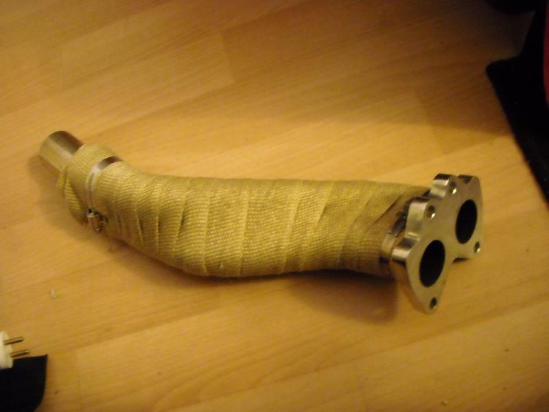

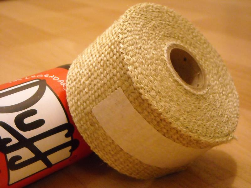

Alors on prend un rouleau de bande thermique en 50 mm de large.
Il faut humidifier la bande dans de l’eau chaude histoire de la ramollir pour que ça soit plus facile à tendre.

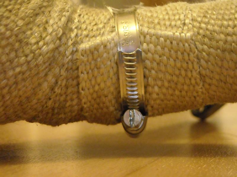

Il faut enrouler la bande en tendant le plus possible puis on ferme avec un collier au début et à la fin.
Avant de fermer une bande il faut faire un ourlet ça évite que les franges brule et ça fait plus propre.

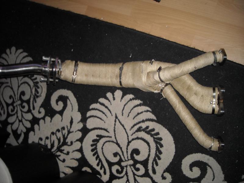

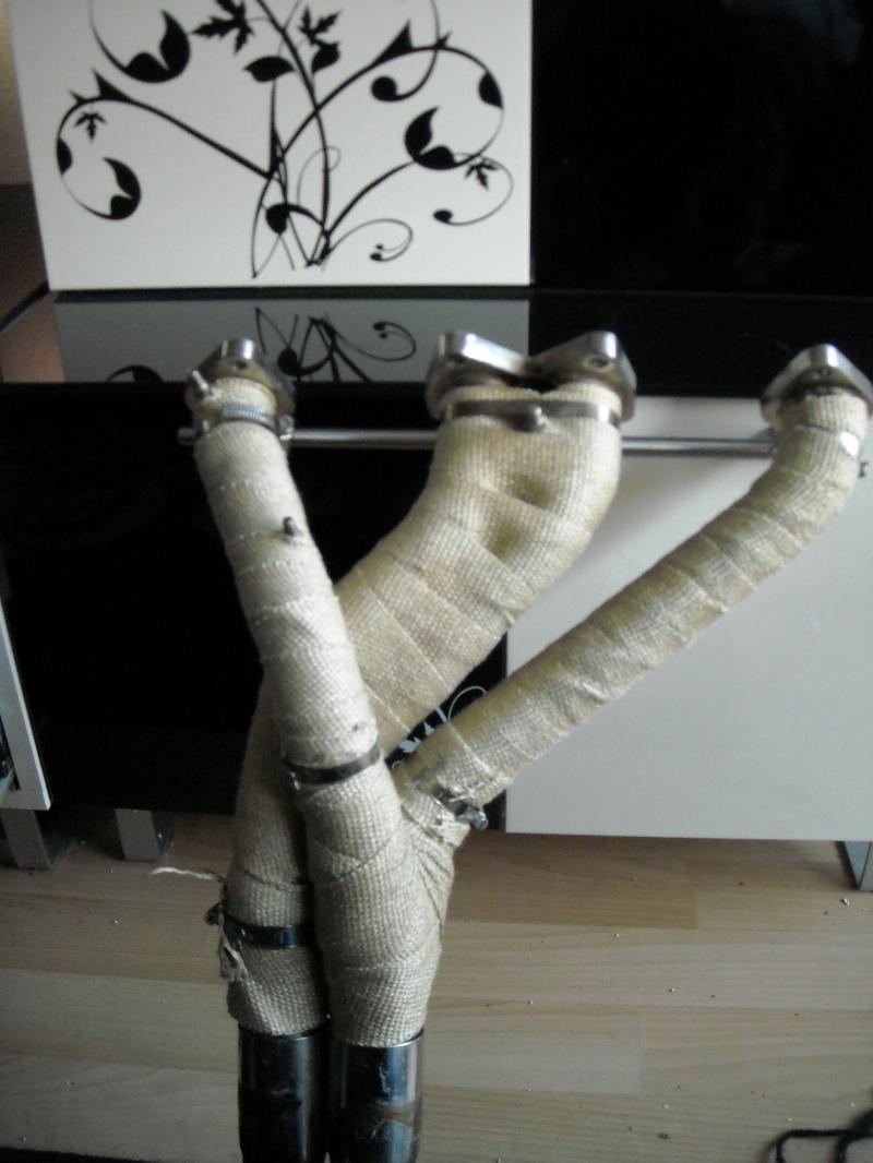

Voilà le collecteur est fini reste à le monter.
Le but de la manœuvre est de réduire le rayonnement ( dispersion de la chaleur ) de l'inox qui est beaucoup plus puissant que la fonte ( d' origine )en gros c’est pour pas trop cramer ce qu' il y a au tour et aussi ca tien la chaleur dans le collecteur forcement elle s' échappe beaucoup moins par l' extérieure et comme un collecteur canalise mieux les gaz à chaud c’est parfait.
