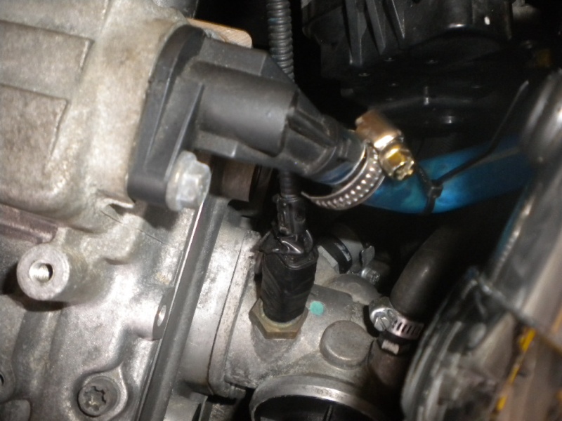

Bonjour,
Pour commencer mettre le frein à main.
Après on débranche la masse de la batterie (fils noir).
On enlève les 8 vis du couvre bobine (vis torx)
[Tuto] Changement du joint cache culbuteurs punto hgt  Dscn1310
Après on défait les 4vis de 8 qui tiennent les bobines dans le puits.
[Tuto] Changement du joint cache culbuteurs punto hgt  Dscn2928
[Tuto] Changement du joint cache culbuteurs punto hgt  Dscn2929
Voici les bobines enlevées.
[Tuto] Changement du joint cache culbuteurs punto hgt  Dscn2930
Après on défait la durite de reniflard en bout de cache culbuteurs.
[Tuto] Changement du joint cache culbuteurs punto hgt  Dscn2931
Après on enlève les 9 vis torx qui tienne le cache culbuteurs sur la culasse , attention de ne pas trop forcer c'est très fragile.
[Tuto] Changement du joint cache culbuteurs punto hgt  Dscn2932
Maintenant que votre couvre culasse est déposé, vous pouvez le nettoyer, enlever les vieux joints et remettre les nouveaux joints à la place, en suivant les instructions ci-dessus en sens inverse.
[Tuto] Changement du joint cache culbuteurs punto hgt  Dscn2933
[Tuto] Changement du joint cache culbuteurs punto hgt  Dscn2934
Temps estimé 45 min.
Bon courage

Message par Micado77 le Lun 28 Jan - 0:09
Une faute dès la seconde ligne. On débranche toujours la masse en premier. Wink

Tu l'as redémonté parce que ça fuyait ?
[Tuto] Changement du joint cache culbuteurs punto hgt  Micado10
Messages : 1405
[Tuto] Changement du joint cache culbuteurs punto hgt  Empty Re: [Tuto] Changement du joint cache culbuteurs punto hgt
Message par vincent 45 le Lun 28 Jan - 18:21
ouai le joint a sécher et sa a passer a travers, du coup sa m arrange j aie emmener le couvercle chez mon carrossier pour le peindre en rouge je le récupéré vendredi
[Tuto] Changement du joint cache culbuteurs punto hgt  Frkfap11
Message par Micado77 le Lun 28 Jan - 23:08
Ce que je faisais quand ça m'arrivait de changer un joint de cache culbu, même un en caoutchou, je mettais un filet de pate des deux cotés du joint histoire de bien colmater et après passer avec le doigt pour retirer tout le surplus. Et aucun soucis.
