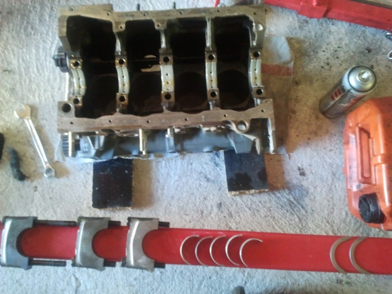

Message par Lolo T16 le Mar 5 Fév - 0:15

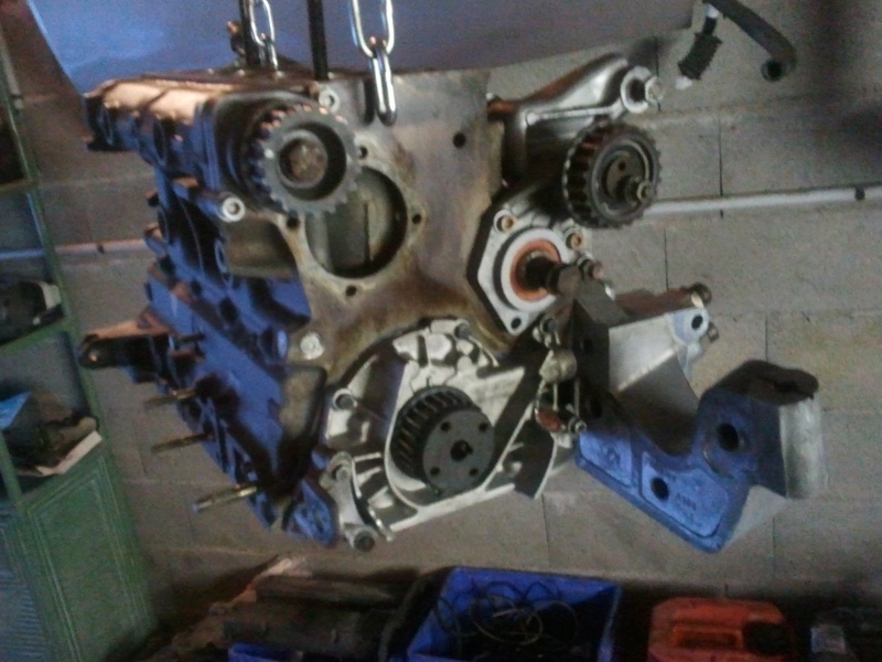

Moteur de depart:
Fiat coupé 16V Turbo Rosso de Lolo.... 2010-111
Arbres C&B
Fiat coupé 16V Turbo Rosso de Lolo.... 2010-110

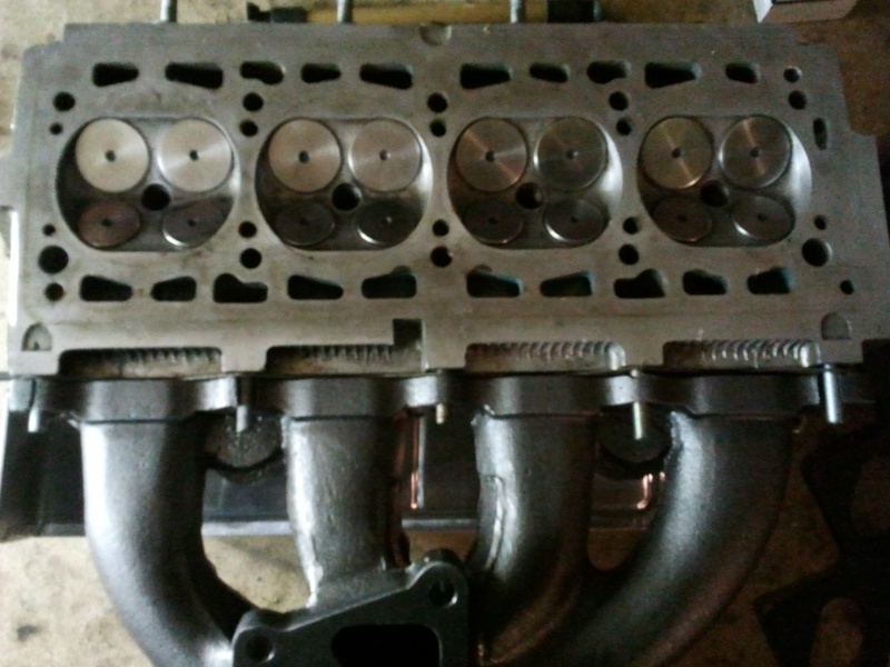

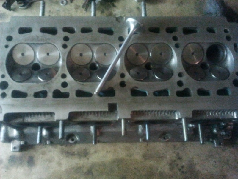

Culasse bien refaite
Fiat coupé 16V Turbo Rosso de Lolo.... 2010-112
Modif du collecteur d'Evo9 pour le monter sur la culasse du T16
Fiat coupé 16V Turbo Rosso de Lolo.... 2010-113
Ca tombe bien
Fiat coupé 16V Turbo Rosso de Lolo.... 2010-114
Coussinets trimetal
Fiat coupé 16V Turbo Rosso de Lolo.... 2011-011
Remontage vilo, serrage au couple
Fiat coupé 16V Turbo Rosso de Lolo.... 2011-012

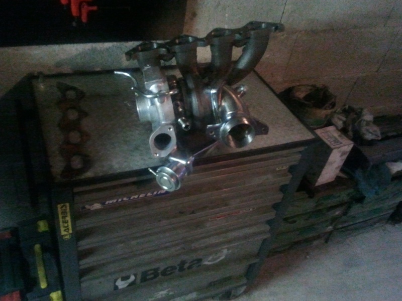

Le turbo twinschroll
Fiat coupé 16V Turbo Rosso de Lolo.... 2011-013
Fiat coupé 16V Turbo Rosso de Lolo.... 2011-014

Le turbo équipé
Fiat coupé 16V Turbo Rosso de Lolo.... 2011-110

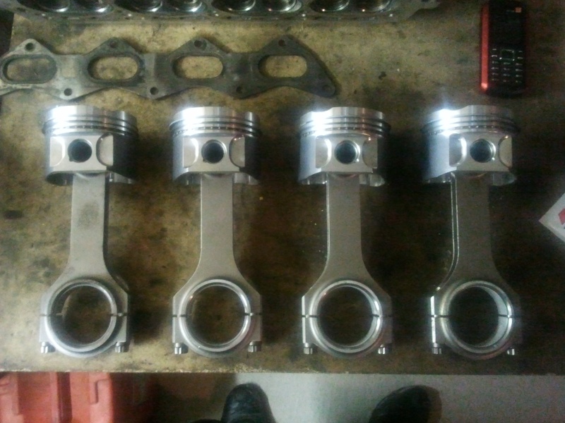

Equipage mobile, forgé, neuf, c'est beau Wink
Fiat coupé 16V Turbo Rosso de Lolo.... 2011-112
Montage des pistons/bielles
Fiat coupé 16V Turbo Rosso de Lolo.... 2011-111

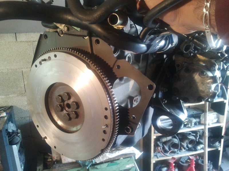

Volant moteur surfacé
Fiat coupé 16V Turbo Rosso de Lolo.... 2011-115

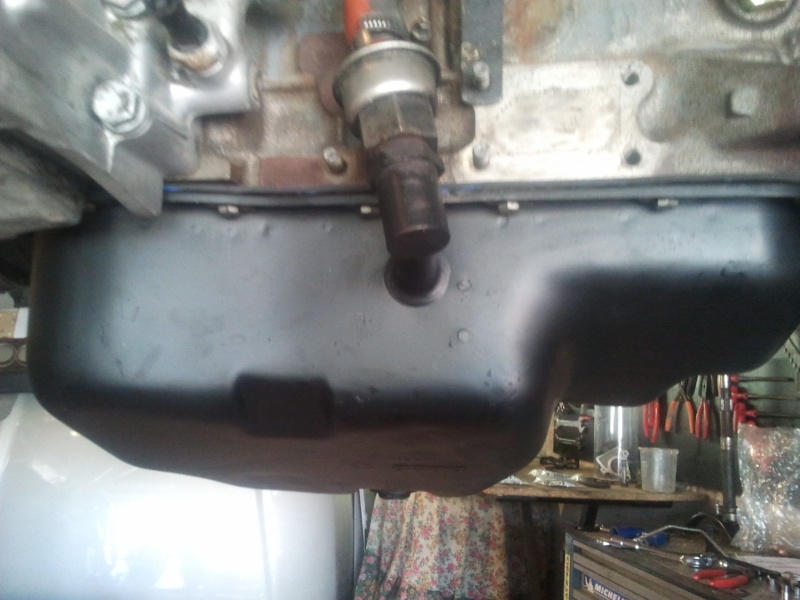

Carter repeint
Fiat coupé 16V Turbo Rosso de Lolo.... 2011-116

On vire le moteur d'origine
Fiat coupé 16V Turbo Rosso de Lolo.... 2011-120
On met le nouveau bloc tout neuf
Fiat coupé 16V Turbo Rosso de Lolo.... 2011-121
Fiat coupé 16V Turbo Rosso de Lolo.... 2011-122
Fiat coupé 16V Turbo Rosso de Lolo.... 2011-123
On accouple la boite
Fiat coupé 16V Turbo Rosso de Lolo.... 2011-124
Et déjà on a bien avancé!
Fiat coupé 16V Turbo Rosso de Lolo.... 2011-125

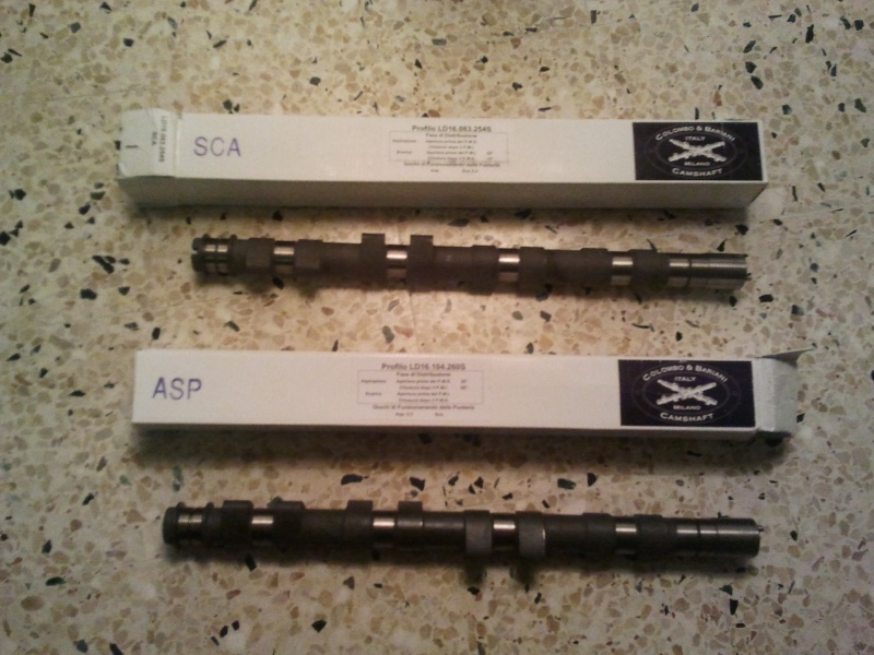

Fiat coupé 16V Turbo Rosso de Lolo.... 2011-126
Arbres a cames C&B
Fiat coupé 16V Turbo Rosso de Lolo.... 2011-127

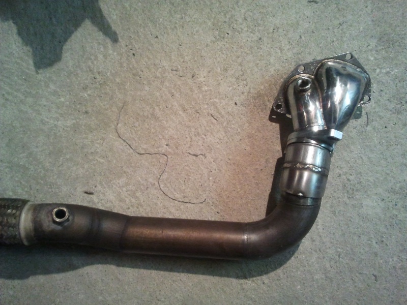

Downpipe en 70
Fiat coupé 16V Turbo Rosso de Lolo.... 2011-134
Fiat coupé 16V Turbo Rosso de Lolo.... 2011-135

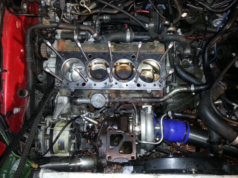

Message par Lolo T16 le Mar 5 Fév - 13:20
Fiat coupé 16V Turbo Rosso de Lolo.... 2012-110
Puis, récement, demontage culasse apres 3000km, pour montage d'un cometic renforcé avec visserie ARP. Le joint d'origine a claqué apres quelques reprises à plus de 1.8b.
Fiat coupé 16V Turbo Rosso de Lolo.... 2012-111
Fiat coupé 16V Turbo Rosso de Lolo.... 2012-112
Fiat coupé 16V Turbo Rosso de Lolo.... 2012-113
Fiat coupé 16V Turbo Rosso de Lolo.... 2012-114
Fiat coupé 16V Turbo Rosso de Lolo.... 2012-115
