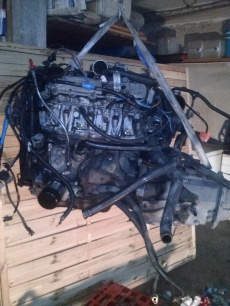

salut a tous j'ai attaquer la gt , je vous mais des photo quand elle arriver cher moi samedi , demain le moteur sera enlevé , je mettre d'autre photos demain

Message par kawa07 le Jeu 21 Fév - 23:53
salut voila d'autre photos . avant de le monter y a comme une fuite d'huile
[img][/img]
[img][/img]
est la une nettoyer sa ressemble mieux a un moteur ..
