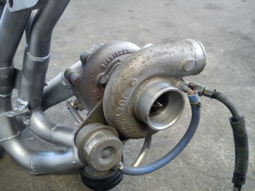

Ce kit a été développé dans le but d'obtenir une augmentation significative de couple dans les régimes les plus faibles. La puissance maximale de 180 HP à 6500 tr/min et une pression de suralimentation de 0,40 bar n'ont volontairement pas été dépassées, pour un soucis de fiabilité afin de préserver les organes du moteur. Aussi afin de minimiser le nombre de modifications a apporter au moteur et éviter un entretien trop onéreux.
Nous vous donnons ici une liste des pièces comprises dans notre Turbo Kit (** toutes les pièces sont des pièces neuves ou fabriqués).
  • -Turbo
  • -Wastegate spécial
  • -Echangeur d'air
    -Module supplémentaire d'ajustement de pression de régulation (boost controler + turbo timer)
  • -Injecteurs à débit majoré
    -C
    ollecteur d'échappement de Turbo V2A (fabrication artisanale)
  • - tuyau V2A fabriqué avec Flexstück et Lamdaanschlüssen
  • -Motoventilateur de refroidisseur sur support aluminium
  • -Tuyaux en acier inoxydable pour les connexions de l'eau et l'huile
  • -Echangeur d'huile au retour du turbocompresseur (en échange)
  • -Durites de Samco
  • -Filtre a air K&N
Un puissant ventilateur est monté pour souffler avant l'unité de refroidissement.Nous avons aussi une place à côté du moteur pour l'échangeur intermédiaire. Parce qu'il est situé directement dans le flux d'air , l'efficacité est très élevé, qui bénéficie bien sûr de la puissance du moteur. Tout chargement de tuyaux d'air et les pièces de connexion font partie du poli en aluminium et pipes VA ainsi que le durable Samco tubes.
Une modification de l'électronique ou du compteur de masse d'air était inévitable comme une réduction de l'inflammation qui garantit que le moteur grâce à sa haute compression série ne commence pas à frapper. Le turbocompresseur utilisé par nous et le spécial collecteur garantit une réponse qui est perceptible à partir de 2000 tr/min .
Notre conversion offre 220 nm à 2500 tr/min a un couple de 160 nm et de 4500 tr/min à à la vitesse finale.Performance maximale est de 180 HP et 6700 tr/min.

ce "kit" n'est ni plus ni moins qu'une modif homemade que le gars vendait.
est il est loin d'etre le plus performant vu les longueur de pipping du collecteur.
il a été fait pour une barchetta non-clim
Re: punto hgt turbo kit conversion
Message par vincent 45 le Mar 8 Mai - 22:08
ce kit etait effectivement monter pour une barchetta mais montage aussi possible sur la punto 1.8
Message par Micado77 le Mar 8 Mai - 22:23
Le collecteur est dégueux... Heureusement qu'il a été peint pour cacher la misère.
