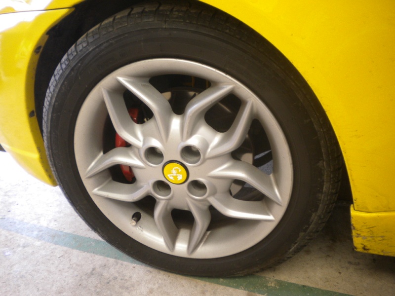

> ENLEVER LA ROUE
[tuto]  changement triangle de suspension rotules de directions et silent-blocs de barre-stab Dscn3216

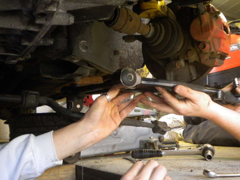

> DEVISER LA ROTULES INTÉRIEUR ET LA DÉBOITER DE SON EMPLACEMENT
[tuto]  changement triangle de suspension rotules de directions et silent-blocs de barre-stab Dscn3221
[tuto]  changement triangle de suspension rotules de directions et silent-blocs de barre-stab Dscn3222
[tuto]  changement triangle de suspension rotules de directions et silent-blocs de barre-stab Dscn3223

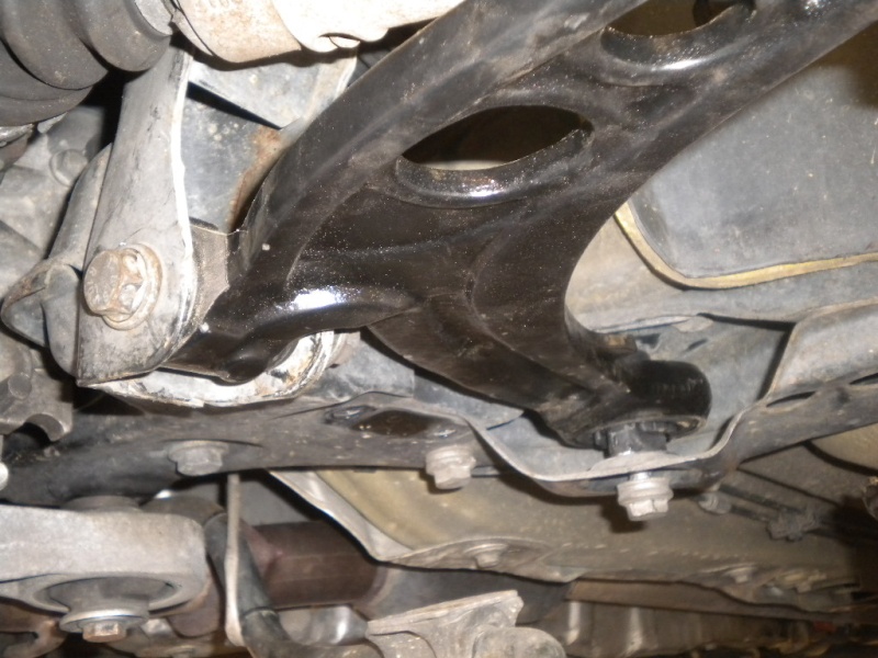

> IL EST L HEURE DE REMONTER
[tuto]  changement triangle de suspension rotules de directions et silent-blocs de barre-stab Dscn3229
[tuto]  changement triangle de suspension rotules de directions et silent-blocs de barre-stab Dscn3230
[tuto]  changement triangle de suspension rotules de directions et silent-blocs de barre-stab Dscn3231
[tuto]  changement triangle de suspension rotules de directions et silent-blocs de barre-stab Dscn3232
[tuto]  changement triangle de suspension rotules de directions et silent-blocs de barre-stab Dscn3233
[tuto]  changement triangle de suspension rotules de directions et silent-blocs de barre-stab Dscn3234

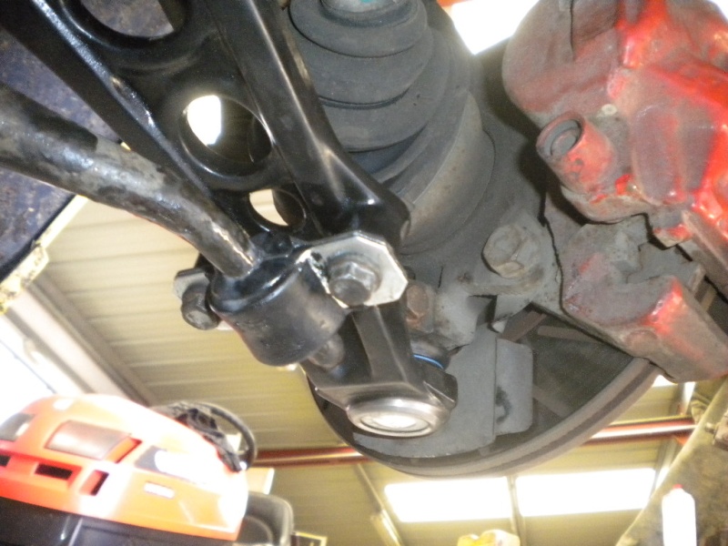

> MONTAGE DES SILENT6BLOC DE BARRE STAB, ENLEVER LES VIEUX METTRE DE LA GRAISSE
OU DU SILICONE SUR LA BARRE STAB ET LES SILENT-BLOC ET LES EMBOITE SUR LA BARRE AU
MÊME EMPLACEMENT QUI ÉTAIT .
