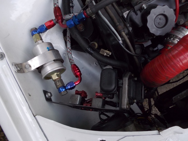

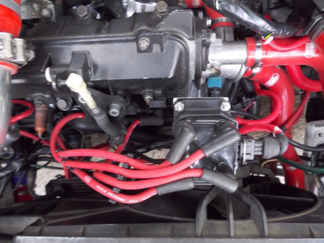

Quelques photos du montage :

Message par Momo. Lun 3 Juin - 9:10
Micado77 a écrit:Problème résolu, la voiture démarre.
D'ou venait le probléme?
Momo.

Message par pierro Lun 3 Juin - 13:05
Propre le montage.
Alors sa venait d'où le problème?

Message par Micado77 Lun 3 Juin - 19:39
Merci Jey.
Le soucis venait d'une alimentation en +Apc depuis mon contacteur de démarrage qui entrait en conflit avec l'alimentation du calculateur. J'ai eu du mal à trouver mais l'essentiel c'est d'avoir trouvé.
Franchement je suis content que ça tourne, les modif' mécanique n'étaient pas si évidente que ça.
En tout cas je remercie Superbann et Lolo qui m'ont donné pas mal de pièces pour avancer plus vite. Au top les gars. Wink
