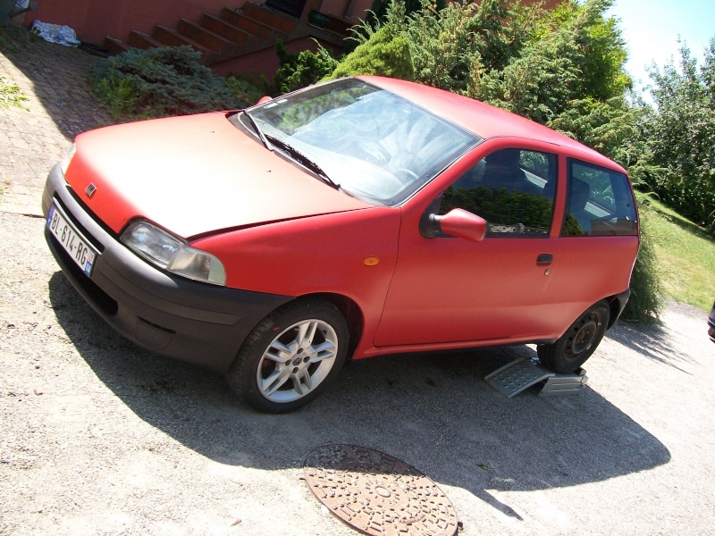

Les planchers ont dérouillés , ont été traités , les trous fibrés , puis le tout repeint
Et la voiture est enfin passée en peinture , pour le rendu , c'est au gouts de chacun mais moi perso je suis satisfait , ça donne un coté plastique a la voiture .
Voici les photos pendant le décachetage puis le remontage .

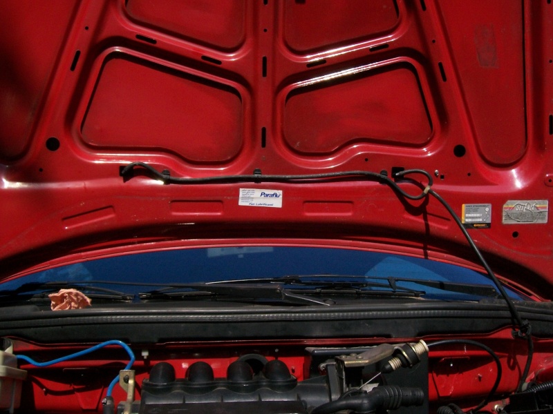

compartiment re-nettoyé et bac a batterie repeint
Et les traverses de face avant remontée .
Puis le remontage au soleil
Alors bon , je sais que c'est pas du pro en cabine , c'est fait a la maison avec les petites merdouilles qui vont avec mais j'ai mon effet plastoc dinkytoys que j'aime bien , pour un prix plus que très modeste ..
Encore quelques efforts et elle ira se dégourdir les soupapes comme il faut !

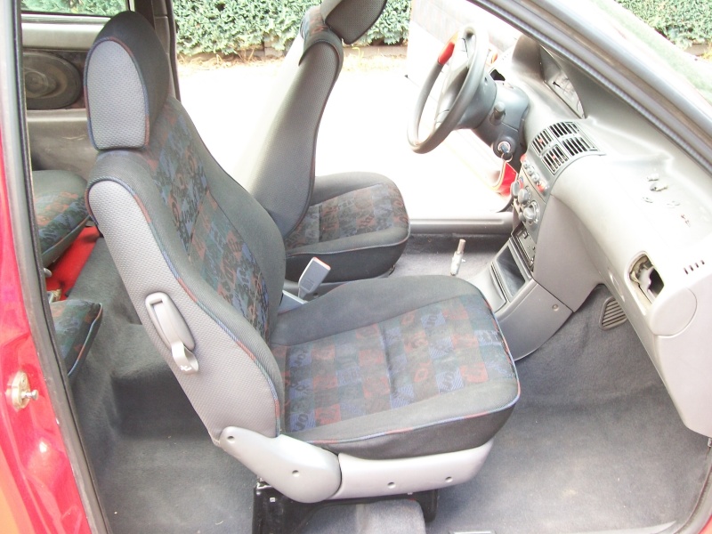

Hop , dernièrement dans "transforme ta citrouille en carrosse" :
Du remontage
les moquettes
Console centrale
Differents plastique intérieurs
Puis nettoyage des sièges avant le remontage

Et j'ai " essayé " de faire un petit shoot pour une fois !

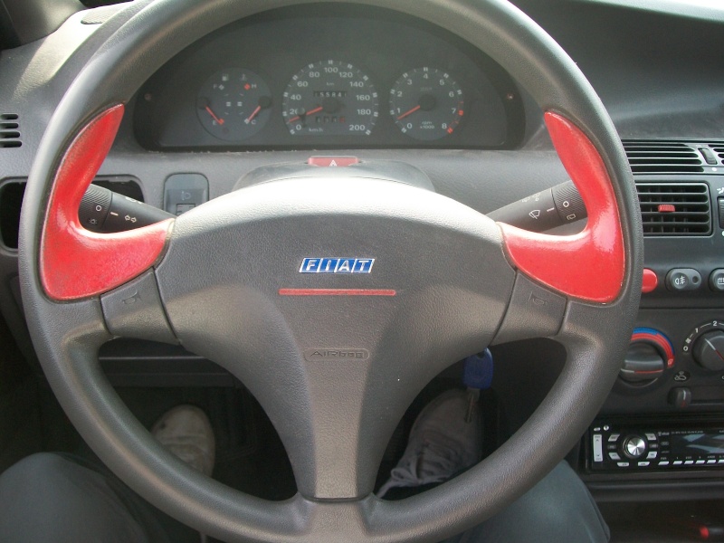

J'ai aussi fait les photos de mon volant Vincent , fiat coupé ou peinture ?
