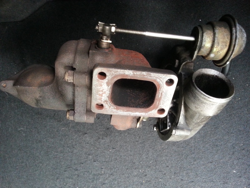

Message par CARNEIRINHO Mar 13 Aoû - 19:12
Voila le turbo K16 que j'ai été chercher aujourdhui! On va pouvoir s'attaqué au choses serieuse!

Message par Bqst88 Mer 14 Aoû - 10:49
La classe
Messages : 330
[CARNEIRINHO] Ma Punto GT Turbo - Page 5 Empty Re: [CARNEIRINHO] Ma Punto GT Turbo
Message par lolo77100 Mer 14 Aoû - 18:31
C'est bon ca,ca va pas charge aussi tot que tu le voulais mais par contre apres ca va envoyer du lourd,et si ta l'ocaz d'avoir l'aac ca sera que benefique!

Message par CARNEIRINHO Mer 14 Aoû - 23:48
personne aurait un tuto du montage du K16 meme en etranger?
Ou la liste des modifs a faire?
Message par turbinas Mer 14 Aoû - 23:59
a premiere vu tu doit faire ta downpipe ou en acheter une
puis le reste sans modif je crois

Message par CARNEIRINHO Jeu 15 Aoû - 0:00
Il nest pas refroidi par eau le k16?
Message par turbinas Jeu 15 Aoû - 0:03
oui , mais tu peut juste brancher l'huile si cest plus simple pour toi.
je tourne sans eau dans le turbo

Message par CARNEIRINHO Jeu 15 Aoû - 0:19
Mais a la base il est refroidi par eau le k16?
Message par superbann Jeu 15 Aoû - 3:34
Il n'y a pas d'eau, il est refroidi par huile.

Message par superbann Jeu 15 Aoû - 3:40
Prend la sortie du VL7, avec 2 3 modif ca passe.
Shinte le circuit d'eau, raccorde le circuit d'huile, tourne l'escargot et c'est tout comme modif.

Message par CARNEIRINHO Jeu 15 Aoû - 7:45
Ah merci! Quand tu dit shite le circuit deau tu veux dire le bouché? Tourné lescargot cet a dire? Parce que jai la wasrntegate dessus!

Message par superbann Ven 16 Aoû - 20:53
Tu shintes ou tu bouches, comme tu veux.
Pour la wastegate, tu la place au mieux, en fonction des visses de l'escargot.

Message par CARNEIRINHO Ven 16 Aoû - 20:59
Merci superbann tassure! Tu sait la modif a faire sur le carter dechappement du vl7 pour ladapter au k16?

Message par superbann Ven 16 Aoû - 21:11
Il faut virer ou couper 1 goujon sur le k16 et agrandir 1 ou 2 trou sur le carter d'echappement vl7.
Désolé, j'ai pas de photo.
