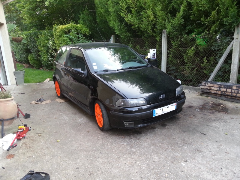

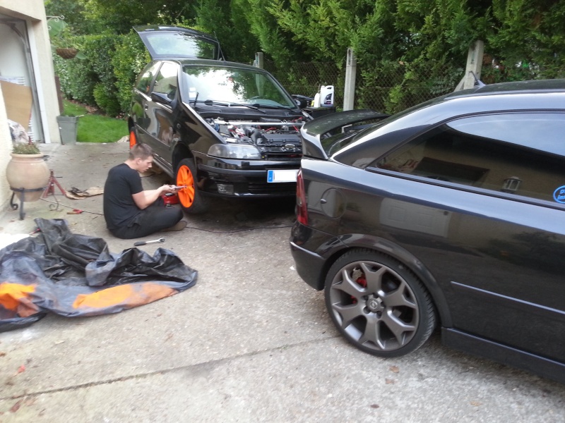

Voila la punto est sur nos routes!!!!! Elle demarre au quart de tour et roule super bien! Bon j'ai un probleme avec mon robinet de pression meme fermé elle reste a 1.5b et sa envoie du tres lourd! Je vais viré le robinet et mettre le turbo en direct en attendant mon nouveaux robinet et la gestion! En tout cas pas de soucis pour l'instant!
Voila place aux photos!
Calibrage de l'AFR!
[CARNEIRINHO] Ma Punto GT Turbo - Page 12 20130971
[CARNEIRINHO] Ma Punto GT Turbo - Page 12 20130972
Nouvelles visserie des jantes!
[CARNEIRINHO] Ma Punto GT Turbo - Page 12 20130973
Derniere finition et montage de la Bar OMP!
[CARNEIRINHO] Ma Punto GT Turbo - Page 12 20130974
Purge des freins au RBF600! On a purgé aussi le liquide D.A et liquide de refroidissement! Et vidange! Elle en avait bien besoin!
[CARNEIRINHO] Ma Punto GT Turbo - Page 12 20130975
Remontage des roues et dernieres vérification des niveaux!
[CARNEIRINHO] Ma Punto GT Turbo - Page 12 20130977
[CARNEIRINHO] Ma Punto GT Turbo - Page 12 20130978
[CARNEIRINHO] Ma Punto GT Turbo - Page 12 20130979
[CARNEIRINHO] Ma Punto GT Turbo - Page 12 20130980
La voila opérationel!
[CARNEIRINHO] Ma Punto GT Turbo - Page 12 20130981
[CARNEIRINHO] Ma Punto GT Turbo - Page 12 20130982
[CARNEIRINHO] Ma Punto GT Turbo - Page 12 20130983
Bon la couleur des jantes ne va pas plaire a tout le monde mais ces un petit que j'avait envie de faire!
