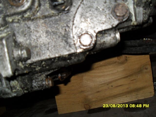

Message par tofcup88220 le Ven 23 Aoû - 21:52
bonjour à tous, je voudrais savoir pourquoi qu'il y as un ressort dans la vis que l'on sur la boite. Es ce normale????
merci à vous

Message par MarcelPentium le Ven 23 Aoû - 21:54
et bien y'en  une ou faut faire attention car il me semble qu'il y a un ressort puis une bille au bout!

Message par Flo_Alfisti le Ven 23 Aoû - 21:56
pas tres precis ta demande tof , quel vis ?
Re: aide pour une vis de boite
Message par Flo_Alfisti le Ven 23 Aoû - 21:57
ha si c'est cele avec la bille au bout , y'en a 3 . c'est pour le verrouilage de la boite , pour ne pas pouvoir enclencher plusieurs vitesse en meme temps .

Message par tofcup88220 le Ven 23 Aoû - 22:02
oui c'est bien celle là.
Par contre qui peut me mettre une photo de la vis pour vidanger la boite
Age : 48
Message par barchetta82 le Ven 23 Aoû - 22:09
c'est la grosse vis juste sous le cardan
douille de 17
