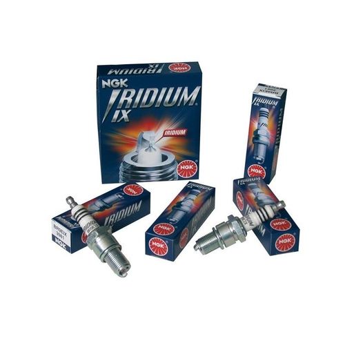

Salut à tous, je voulais savoir si quelqu'un connait l'écart qu'il faut sur les Bougies iridium BKR6EIX, si il est déjà bon à la reception ou si il faut le modifier ???
Et si quelqu'un sait avec quoi je peux nettoyer le filet des bougies sur le bloc ?
Merci !Very Happy

L'écartement préconiser est de 0,70 +/- 0.05 , mais les bougies iridium si elles te paressent usée , je te conseille de les changer car l’électrode est très fine !! et pour tes filets un bon coup de soufflette en allant du fond du puits vers toi ( pour éviter de pousser la merde dans le moteur !!) suffi en règle général !!  Wink

l écartement d origine est de 0.6mm Very Happy

Cette bougie possède une électrode centrale très fine (Ø 0,6mm) en iridium et une électrode de masse biseautée. - Longévité plus importante (technologie anti-encrassement incorporée)- Meilleur allumage (concentration du potentiel électrique)

0,6 alors ? Je les ai monter déjà car je n'avais pas de cale, je vais redemonter ça demain pour mettre a 0,6 mais sans bouger l'écart la voiture fonctionne très bien

Et apparemment sur le net c'est écrit quelles sont envoyés avec un écart de 0,9

Perso , je n'y toucherai pas si j'etait a ta place , si elle marche bien comme ca , ne touche a rien !!!

de rien mettre du tout juste mettre la bougie , les bougies bkr6eix sont des bougies on va dire stage 1 , ne cherche pas le complique au risque de faire du dégât.

GTI Access m'à confirmé, on ne touche rien. Merci pour vos réponses les gars
