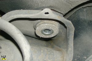

Salut les copains,
depuis quelques temps j'ai un bruit sourd, comme un cognement, provenant de l'arrière de la Punto.
J'ai cherché un peu sur le net et apparemment c'est un problème assez connu chez Fiat : ce serait les fixations du train arrière, en caoutchouc, qui se détériorent assez vite. Pour pallier à ce problème, Fiat et certains fabricants ont crée une sorte de coquille (ou cales) pour réparer ça.
Quelqu'un les a déjà utilisé ?

Message par Clem45 le Mar 17 Déc - 11:07
Mon mécano les as posés ya 2 mois et c'est magique ! Beaucoup mois de main d'oeuvre et un résultat identique ya juste a recouvrir les ancien et c'est bon

Message par JeY77 le Mar 17 Déc - 13:05
T'avais un claquement du train arrière aussi ?
Re: Claquement venant de l'arrière
Message par Clem45 le Mar 17 Déc - 13:25
Oui dès que je plantais les freins un peu fort ou que la route était pas très plate, surtout à l'arrière droite
Message par JeY77 le Mar 17 Déc - 16:16
Ok merci de ton retour ! J'vais les commander alors  Super02

Message par yoyo forza le Mer 25 Déc - 17:36
La maladie sur les punto 1 se sont les demi train arriere aussi qui prend énormément de jeu ,quand on prend laroue et  on bouge de haut en bas ...

Message par JeY77 le Dim 2 Fév - 17:30
Bon j'ai monté 2 cales sur les 4 possibles, le bruit est encore pire ! J'me demande si il faut pas que je mette les 4..
Les deux que j'ai mises sont au celles au plus près du pare-choc arrière.
