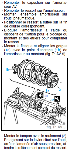

salut, les bibi sont montés mais j'ai un problème, enfin un petit problème qui pourrait devenir grave avec le temps No
j'ai la deuxième spires d'un des ressorts qui frotte contre la caisse; que je braque ou que je compresse la susp' Mad
dans la RTA j'ai un flou dans la procédure study la ligne 6 sur le montage de la flasque.
de quel façon doit se positionner la flasque (son ergot)?
n'étant pas en combiné fileté, ce détail à son importance silent
merki

Message par lemessy-92 le Mer 9 Mai - 23:05
tampon supérieur SACHS.
mais mon problème ne vient pas du ressort qui n'est pas dans son logement, car je l'ai secoué et j'ai joué avec la suspension. j'ai bien vu le ressort qui c'est mit en place (dans un grand bruit).
mon problème viens du ressort qui frotte contre la caisse. donc mauvais positionnement d'une pièce. en y réfléchissant à tête reposé, j'ai dû mal orienté les flasques supérieures Embarassed
je contrôlerais ça dès réception de pièces manquant pour la direction.

Resolu en jouant sur la coupelle sup

J'ai eu le même soucis il faut faire gaffe avec la coupelle qui quand tu as les roues droites, il y a une encoche qui regarde l’extérieur! Et les butées le côté tige se met côté caisse pour justement faire la fameuse "chasse".

Message par lemessy-92 le Jeu 24 Mai - 19:44
perso, le réglage indiqué dans la rta n'allait pas. j'ai du tester plusieurs positions pour y arriver.

Théoriquement, quand tu regarde la jambe de force la partie qui se fixe à la fusée, tu dois être aligné à ça! En bilstein B4/eibach et coupelles d'origine j'ai fais comme l'origine, et ça va nikel!
