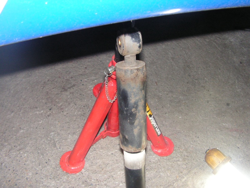

Nous avons débuté par les amortisseurs et ressorts arrière.
ATTENTION, LES RESSORTS SONT SOUS PRESSION, CECI PEUX VRAIMENT ETRE DANGEREUX !
C'est pour cela qu'il faut mettre un cric comme montré si dessous avant d'enlever quoi que ce soit !

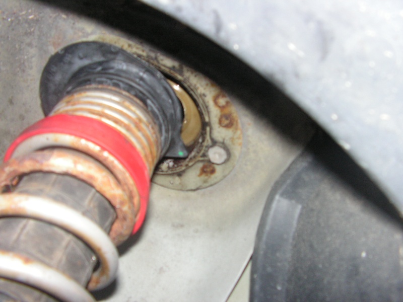

Puis la supérieur
[Tuto] Pose d'un Kit fileté Pict4614

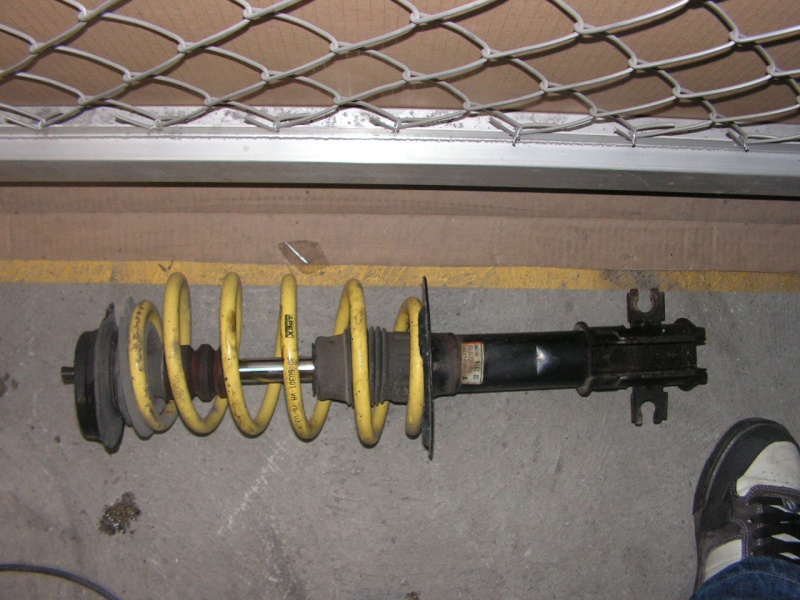

Voilà l'amortisseur enlevé !
[Tuto] Pose d'un Kit fileté Pict4615

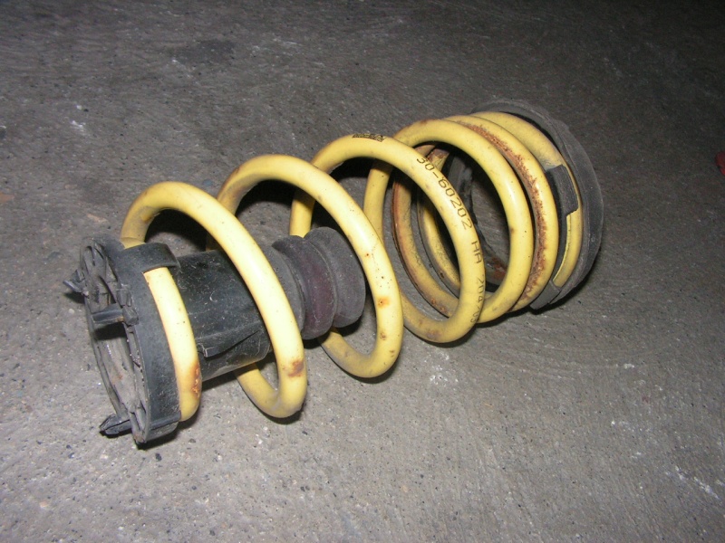

Ensuite descendre lentement les cric que nous avions placé au préalable et enlever le ressort.
[Tuto] Pose d'un Kit fileté Pict4616
[Tuto] Pose d'un Kit fileté Pict4617

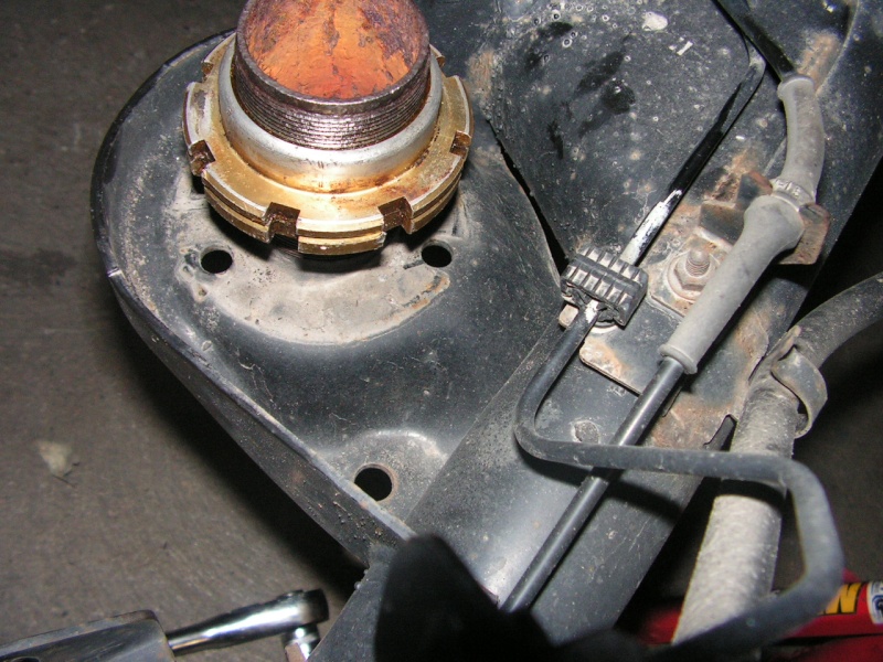

Enlever les 2 vises qui tienne la suspension. (WD 40 est ton ami)
[Tuto] Pose d'un Kit fileté Pict4622
[Tuto] Pose d'un Kit fileté Pict4623

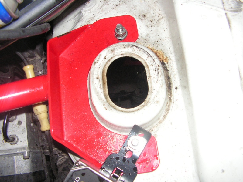

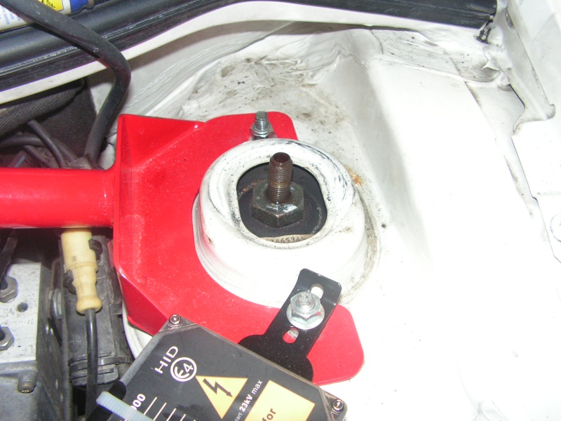

Deviser depuis dessus l'écrou
[Tuto] Pose d'un Kit fileté Pict4624
[Tuto] Pose d'un Kit fileté Pict4625

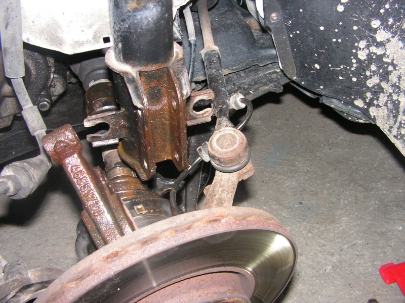

Puis enlever l'amortisseur complet depuis le bas
[Tuto] Pose d'un Kit fileté Pict4626
[Tuto] Pose d'un Kit fileté Pict4627

a ta place vincent je changerais les photos du boulon superieur d'amorto car la coupelle est deja enlevee sur celle la et si un "non initie" enleve le deuxieme ecrou (celui qui reste sur la photo) il risque d'avoir une ptite surprise Very Happy
