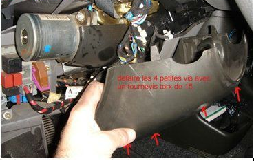

Etape 3
Défaire les 4 petites vis avec un tournevis torx de 15.
[TUTO] moteur direction assistee punto 2 Kjbkj10

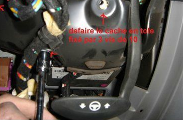

Etape 4
Défaire le cache en tôle fixé par 3 vis de 10.
[TUTO] moteur direction assistee punto 2 Bljbll10
