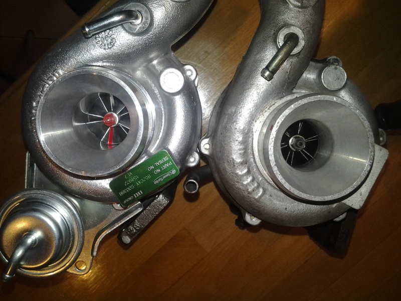

je viens de recevoir mon nouveau turbo vl7 hybride tout neuf , ben j ai bien fait d avoir demonté le carter d huile qui a d origine une cloison
