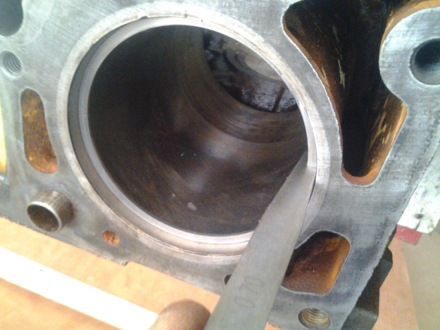

salut , maintenant que je doit changer mon bas moteur , j ai l intention de restaurer un autre bas moteur donc je veux savoir si le jeu a la coupe des segment est bien de 0.25 min et 0.50 max ? merci d avance

voila la valeur que j ai relevé a la coupe 0.70 donc je pense etre bon a changer les segment, est ce que je dois les prendre en cote standard ???

Message par ForzaGT le Lun 7 Mar - 10:46
Salut,
Pour info, sur ma doc jeu à la coupe en mm:
segment coup de feu 0,3 à 0,5
segment d'étanchéité 0,3 à 0,5
segment racleur 0,25 à 0,5
Donc t'es bon pour les changer Rolling Eyes!
Lorsqu'un segment s'use, son jeu à la coupe augmente alors je te répondrais qu'il suffit d'en racheter des neufs (standard).
