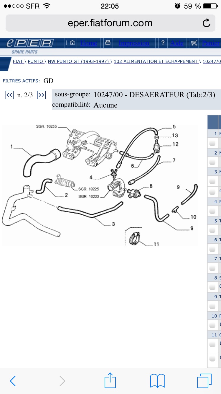

une question la pièces 12 c'est le pierburg ou la dump valve car j'aimerai acheterun pierburg
Vincent25- Nouveau
- Messages : 102
Date d'inscription : 03/05/2016
Localisation : Métabief 25
Re: problème pression turbo
C'est pierbug la dump c'est la 8
Fcporto21- Nouveau
- Messages : 73
Date d'inscription : 14/12/2014
ok je voulais être sûr vu que je suis en train
de voir pour acheter une dump valve double piston forge j'aimerai pas recevoir une autre dump

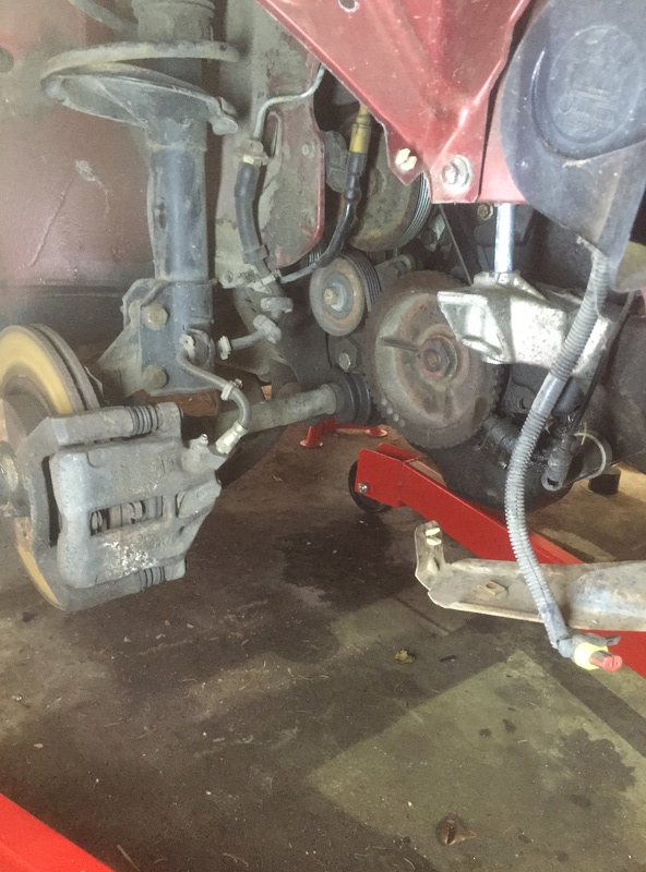

bonjour à toi cela fait un moment que je n'avais pas poster. j'avais eu un problème avec un puit de bougie défectueux sur le cylindre numéro 3. le weekend dernière jai donc refait ce puit de bougie. la perceuse ne passait pas jai d'abord essayer de descendre un peu le moteur de ces support mais cela n'a pas suffit jai donc dû retirer le support du radiateur que je vais ressouder demain en espérant pas de galère.
je n'ai pas encore pu tester si la réparation fonctionne vraiment et le redonne de la compression sur le cylindre 3 car jai démonter toute les durites de turbo ainsi que le radiateur et les durites du circuit de refroidissement. je croise les doigts pour que cela fonctionne car cela fait 1 ans que cette voiture n'a pas rouler.
j'avais également commencer le montage de mon capot pour un essai peinture mais comme j'ai enfin ou avoir tout les outils pour le puit je me suis concentrer sur le moteur
