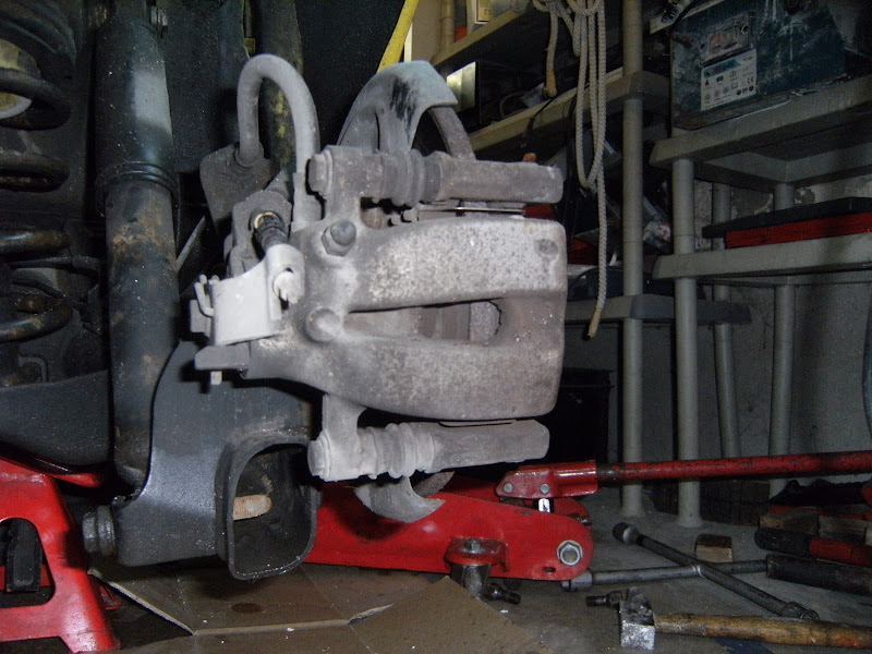

Voici un tuto concernant le changement de roulement arrière d'une punto HGT. Mais ce tuto peut aussi servir au changement de plaquettes et disques de freins arrière.
1) désengager le câble de frein a main:
Avec une pince multi-prise, faire pivoter la pièce ou est fixé le câble et désengager celui-ci.

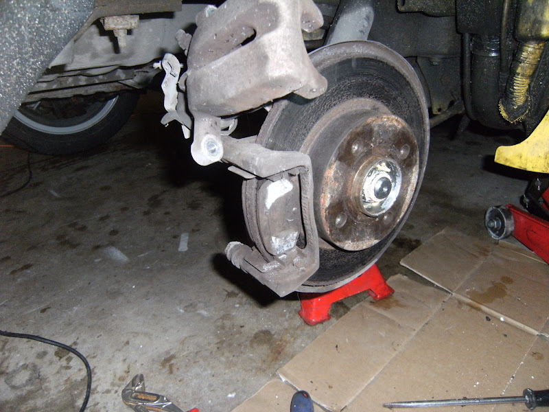

2) démonter la partie mobile de l'étrier de frein:
Dévisser les Deux vis hexagonales (utiliser une clef plate pour bloquer le "contre ecrou"
Puis avec un grand tournevis plat faire levier et retirer la partie mobile (translation vers l’arrière de la voiture)
3) Démontage des plaquettes:
retirer les plaquettes (translation en direction des cotés de la voiture)
5) démontage de la partie fixe:
Dévisser les 2 vis 6pans pour démonter la partie fixe de l’étrier.
6) démontage du disque:
Dévisser les vis de fixation du disque et retirer le disque (tapper doucement si nécessaire pour décoller le disque du moyeu).
7) démontage du moyeu:
Dans mon cas le moyeu est venu très facilement après avoir démonter l'écrou central.
Le remontage ne pose pas de problème particulier. Une remarque important si vous changez les plaquettes de frein: Le piston sera trop sortie pour le remontage de la partie mobile. Il faut alors visser le piston pour le faire rentrer et ainsi avoir la place nécessaire au remontage des nouvelles plaquettes.
Bon courage a ceux qui se lanceront dans l'oprération.
