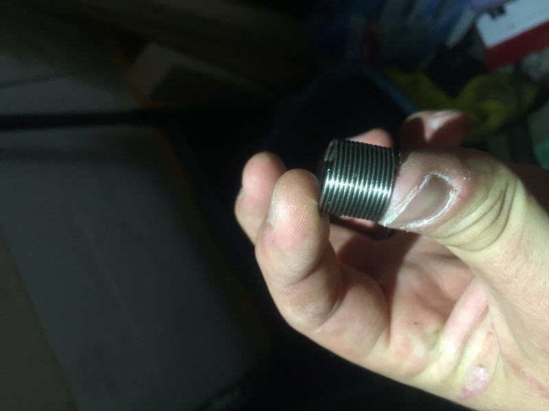

Bonjour à tous
Cela fait maintenant presque 1 an et demi que je suis sur le groupe et je sais que je n'ai pas été très actif car ma punto gt de 94 ne tournais plus suite à la découvert du puits de bougie HS sur le cylindre numéro 3. Elle a enfin repris vie hier même si tout n'est pas encore remonter et que j'ai encore pas mal de boulot avant qu'elle soit roulante tout les jours, le moteur tourne enfin sur 4 cylindres. J'aurai besoin de vous pour le remontage de certaine pièces car certaine vis on été mélanger pour le remontage du radiateur et du ventilateur dessus par exemple. J'ai fait l'erreur de ne pas prendre de photo lors du démontage il y a de cela 1 an. En attendant je suis heureux d'enfin l'entendre tourner car soit le moteur repartait soit faute d'argent j'aurai du m'en séparer et cela me crevait le coeur.
