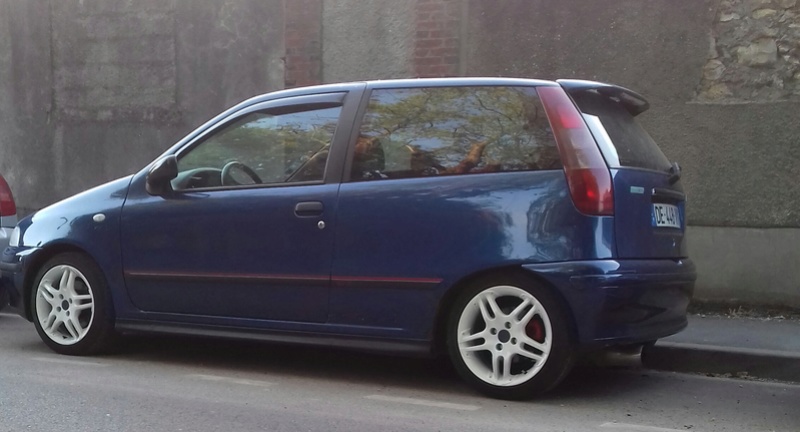

Message par tof91 le Sam 5 Mai - 0:02
Jantes repeintes en blanche Nouveau TURBOOO - Page 2 20180415
