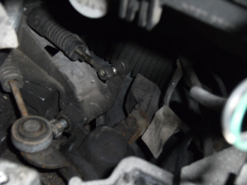

On peut alors distinguer les 2 rotules qui permettent de faire la selection des rapports. L'axe qui pose probleme est lié au mouvement de la rotule du fond.
[Tuto] dégrippage levier boite de vitesse (hgt et jtd) DSCF1651
3) déclipser la rotule et dévisser l'ecrou

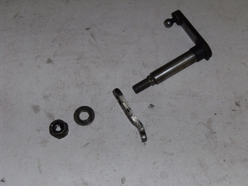

4) sortir l'axe de son logement (avec eventuellement l'aide d'un marteau et d'une barre).
photo des pieces démontées
[Tuto] dégrippage levier boite de vitesse (hgt et jtd) DSCF1653
5) nettoyer les pieces et eventuellement changer les bagues
