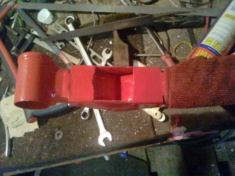

barre anti rapprochement inferieur omp Empty Re: barre anti rapprochement inferieur omp
Message par taz30 le Sam 30 Juin - 18:12
[img]http://forum-punto-gt.forum-actif.eu/barre anti rapprochement inferieur omp 2012-010[/img]
je vien de monter les barre mais il y a un soucie la barre inferieur touche le moteur

Message par taz30 le Dim 1 Juil - 13:37
sa touchai une partie du moteur mais le problème a été resolu comme tu peux le voir sur les photos au dessu,sinon montage tres simple grace a tes esplications
Message par vincent 45 le Dim 1 Juil - 13:38
sa touchait sur le petit carter d huile ses bien sa ? bizarre ton support moteur est neuf , ta operer coment du coup ?
barre anti rapprochement inferieur omp Frkfap11

Message par taz30 le Dim 1 Juil - 13:42
oui sa toucher se carter j'ai fais un trou
taz30
Messages : 121
Date d'inscription : 20/05/2012
Localisation : gard
Message par vincent 45 le Dim 1 Juil - 13:43
ta fait un trou comment sa va pas solidifier ta barre dans le temp tu y a penser ? le problème viens d ailleurs !

Message par vincent 45 le Dim 1 Juil - 13:53
déjà regarder les autres support moteur coter boite batterie , et celui dans dessous , peut être qui y en a qui est mort et qui affaisse le moteur
je n avais qu un soucis de montage celui de distri qui merdait pour le montage et un coup changer sa touchais pas c étais léger mais sa passait sans créer aucune vibrations et pas besoin de percer

Message par vincent 45 le Dim 1 Juil - 14:04
oui car dans le temps l eau va s incruster sur cette barre elle va rouiller pourrir et péter n oublis pas que le moteur creer des vibrations .
tu peux faire une photo bien de coment tu la modifier cette barre ? juste pour voir coment ta fait sa ?
Message par taz30 le Dim 1 Juil - 14:11
voila la modif

Message par vincent 45 le Dim 1 Juil - 14:25
ok donc pas cool le carrer surveille de temp en temp ses pas loin des soudures donc risque de fausser et de rapprocher la barre , et dans ce cas la en cas d accident ce que je ne te souhaite pas ta barre ne changera rien sa fera comme si y a rien domage
