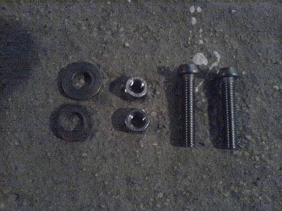

Puis ensuite s'être procurer les pièces nécessaires:
Montage verins pour capot  DSC01348
Vis, écrou et rondelle x4

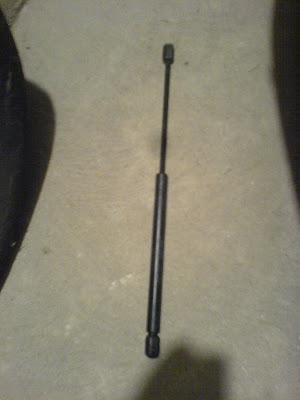

Vérin(de coffre Montage verins pour capot  Roi ) x2

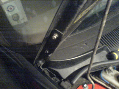

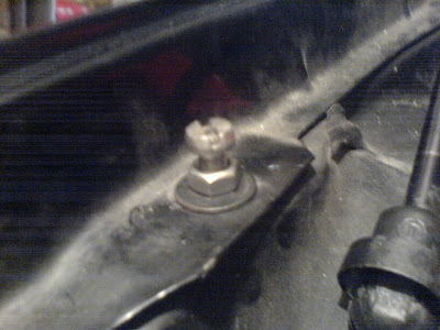

Dévisser et remplacer les vis du haut du capot + celles du milieu des ailes avec les nouvelles comme au dessus:
Montage verins pour capot  DSC01352
Montage verins pour capot  DSC01350
Monter et laisser dépasser de quelques millimètres(max 1cm) les vis pour pouvoir y clipser le verin.
Montage verins pour capot  DSC01353
Voilà pour un côté!

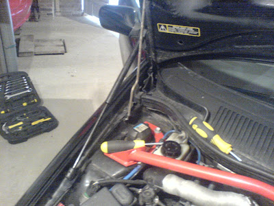

Montage verins pour capot  DSC01355
Et hop, même chose pour l'autre!
Montage verins pour capot  DSC01360
Je trouve ça sympas depuis le temps que je voulais le faire!
En tout cas ça prend pas plus de 15min, obligé, si l'on a tout ce qu'il faut bien sûr.
