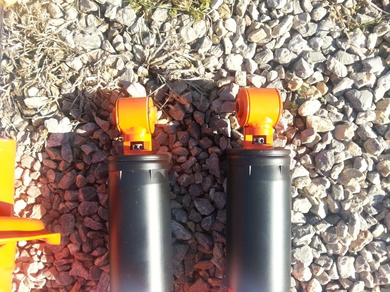

Aujourd'hui, montage de mes amortisseurs neufs, qui sont finalement des OSRAV, marque italienne, distribuée par GTI Access.
Lolo T16 nouveau membre! - Page 5 2013-010
Lolo T16 nouveau membre! - Page 5 2013-011
Lolo T16 nouveau membre! - Page 5 2013-012
Ici, on voit la vis de reglage de la detente
Lolo T16 nouveau membre! - Page 5 2013-013
Bientôt, le montage
Lolo T16 nouveau membre! - Page 5 2013-014
Là, on voit bien la vis de reglage de l'amortisseur arriere, on rentre une tige dans les trous et on fait des petits quarts de tours. Il y a des reperes pour compter le nombre de tours, bien sûr Wink
Lolo T16 nouveau membre! - Page 5 2013-015
Là, on voit bien a côté de l'amortisseur d'origine (ils etaient rincés...)
Lolo T16 nouveau membre! - Page 5 2013-017
Lolo T16 nouveau membre! - Page 5 2013-018
Et là, à côté des arrieres, ils sont un peu plus courts. Aucune incidence sur la hauteur finale de l'auto car une fois posé par terre, l'auto est tenue par le meme ressort et l'amorto n'est pas en butée haute.
Lolo T16 nouveau membre! - Page 5 2013-019

Donc mes premires impressions, c'est que ça ressemble fortement à du koni réglable, les Jaunes que nous connaissons bien.
C'est à dire que niveau taille, qualité, réglages, tenue de cap nous sommes dans le meme créneau, donc un excellent produit bien fini.
Cependant, ils offrent plusieurs avantages par rapport aux Koni:
-Réglage de la detente plus précis
-Livrés avec butées de suspension neuves! Shocked
-Livrés avec une feuille de passage au banc de test avec le tarage en daN en fonction du nombre de tours.
-Réglage de la detente des amortisseurs arrieres bien plus simple que sur les koni ou on doit comprimer l'amorto et le tourner pour regler.
Petit inconvénient: Pour regler l'amorto arriere, il faut le tomber (ça prens 5 min, on a presque pas besoin de lever la voiture.
Derriere le volant, on est incontestablement dans une sportive, alors qu'avant, c'etait un chewing gum sur ressorts...
Les petites bosses sont toutes ressenties, et on sent chaque détail de la route, mais sans jamais etre trop secoué.
Le roulis est tres franchement diminué, c'est tres perceptible et le train avant mord la route.
L'arriere suit sans broncher, meme en faisant volontairement le con en donnant des grands coups de volant il faut que je m'habitue pour trouver la nouvelle limite.
J'ai fait un saut sur une bosse, la reception se fait bien, et ça ne rebondit pas.
Petit test en mettant les roues sur la corde d'une courbe, dans les trous et la terre, ça bronche pas.
Voilà, bilan plutot positif, bon produit, reste a peaufiner les reglages, je pense que je vais rajouter un peu de tarage en detente pour mieux calaniser la réaction des ressorts arrieres sur le bosselé, ça devrait moins taper.
Je n'ai fait que 20 bornes sur route sinueuse, ce sont donc mes premieres impressions.
Je vous dirai ce que ça donne la semaine prochaine car je repars en suisse donc 600 bornes de route et autoroute. Smile
Ca arrive dans un joli carton de la marque, livré avec autocollants, clé BTR pour regler les amortisseurs avants et une belle Doc (en italien, dommage) dans laquelle il y a pas mal d'infos.
