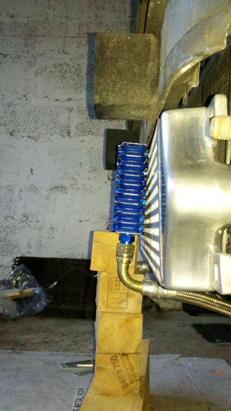

Bonsoir,
Pendant que ma voiture est démonter pour le montage de mon échangeur
je me tate a remplacer mon radiateur d huile car j en ai un qui traine,
et je voudrais une petite confirmation avant de le fixer.
Alors ceux qui ont l habitude de démonter remonter leur par choc est ce qu il va gêner a cet endroit ?
ou si c est une mauvaise îdée faut me le dire... Very Happy Very Happy Very Happy

il va pas apprecié l echangeur d etre au chaud comme ça
c est a contre emploi

Moi je trouve que le radiateur d'huile d'origine fait déjà un super boulot, ma température d'huile n'est jamais montée au delà de 85°C.
Pour l’emplacement, tu peux essayer de le mettre au même endroit que celui d'origine !(si il passe).

là tu risques d'avoir un soucis avec le pc avant ^^ ou alors faut découper, perso je le mettrais aussi a la place de celui d'origine

Vu l'empatement de lechangeur d'air j'ai l'impression que cet echangeur d'huile ne rentrera pas a l'emplacement d'origine...

Ca me paraît vachement exposé, au moindre pet si il casse ton huile fout le camp Suspect
Re: montage radiateur d huile
Message par SimJ Gt le Ven 12 Oct - 13:40
Ouai mais du coup il va pas aller ici.
Je vais voir ce week pour un autre emplacement.

Message par SimJ Gt le Sam 13 Oct - 12:23
Je pense avoir trouvé un meilleur emplacement.
ici en supprimant les anti brouillards.
Qu est que vous en pensez ?

Message par Fenneck le Sam 13 Oct - 19:23
C'est la solution que l'on a choisi avec Lagiraf sur la mienne...
Message par JeY77 le Sam 13 Oct - 19:42
Parfait !

Message par SimJ Gt le Dim 14 Oct - 13:48
Fenneck a écrit:C'est la solution que l'on a choisi avec Lagiraf sur la mienne...
Ouai j ai vu ça sur ta voiture et j ai trouvé ça bien Very Happy

Message par Invité le Dim 14 Oct - 17:04
je veux toucher des droit sur le montage Very Happy lol
je l'aurais mis a la verticale

Message par Fenneck le Dim 14 Oct - 21:27
Je serais curieux de savoir a quelle temperature sera ton huile avec cet echangeur Smile
Message par SimJ Gt le Mar 16 Oct - 7:07
Lagiraf91 a écrit:je veux toucher des droit sur le montage Very Happy lol
LOL, oui mais en vertical ça passe pas avec le passage des durites...
Là j ai terminé la fixation de l intercooler et presque du radia d huile.
Pour la température d huile je vous redirai quand j aurai aussi fini de monté mon mano. Very Happy
