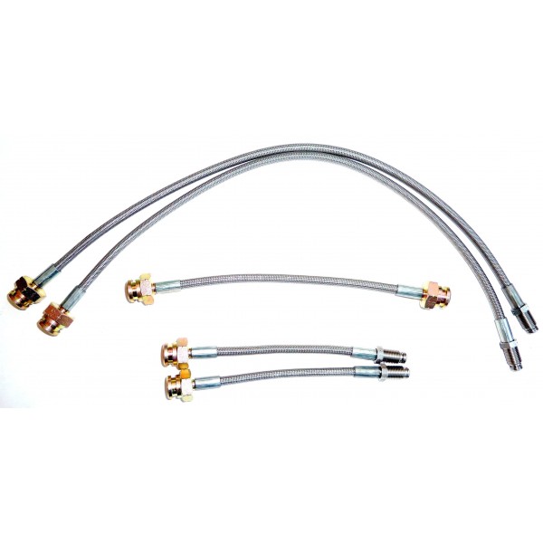

Hello,
Je veux et dosi changer mes flexible.
C'est bon ca?
Un kit contient 2 durites?
Ou faut en achter deux?

un kit contient 2 durites

Les kit n'ont souvent que deux flexibles,mais il y en a bien 4 a l'arriere.

Flexible de frein aussi appeler durites de frein, tuyaux ça le fait un peu moins, sont les dernière partie du circuit du liquide de frein branché sur tes étriers.
Il y en à 2x2 à l'arrière et 2x1 à l'avant !

pour les kit de durites
ca existe en kit de 2av, 2arr, et en kit de 6 av-arr.
Pour tes canalisations tu auras pas le choix de la canalisation cuivre et après il faut cintré ...
