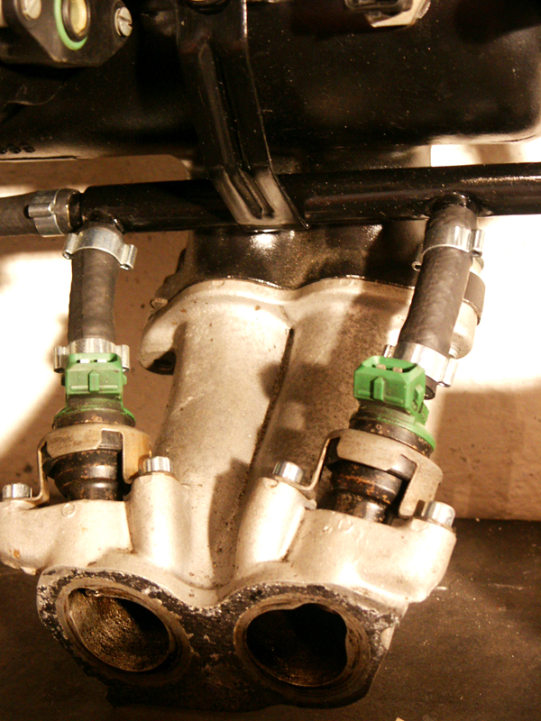

Il te faut une rampe d'injecteur de uno turbo phase1 car les conduit sont orientés sur la pipe phase1.
Ensuite tu dois modifier le plastique des injecteurs de punto pour les placer dans les durites de la rampes de uno phase1.

je l ai aussi, j ai pas trop insiste, mais pour demonter les injecteurs de la rampe, c est bien dure, il y a une technique?
je dois donc recuperer les manchons des injecteurs de phase 1, decouper les injecteurs de gt et replacer les manchons?
ca c est pour l entree
pour la sortie, je recupere aussi les plastiques d injecteur phase 1?
la, pareil, ayant peur de les casser, j arrive pas a les sortir

faut decouper ou casser les plastiques sur les injo de punto pour laisser l'acier visible et les emmancher sur les durites de rampes.
Comme tu vois sur la photos, j'ai changé les durites et placé des coliers.

d accord pour le branchement sur la rampe, je degage tout le plastique blanc
mais vers l aiguille, il y a un joint et un bout en plastique
sur phase 1, il n y a pas de joint, mais un plastique plus long, je le mets sur ceux de gt?
et toi, tes joints d injecteurs au niveau de la pipe?, ils sont ou?

Il te faut impérativement une rampe de phase 1. L'inconvénient avec ce système, c'est que tes injecteurs ne pourront plus être montés comme avant. Adieu le clips et bonjour au collier.
Bertrand, j'ai fait comme toi, sur ma rampe j'ai mis des colliers à deux oreilles. Je suis très surpris par la puissance de serrage. Et pour ce qui est des injecteurs, un tourneur/fraiseur va me faire des support. Je mettrais une photo sur ce post.

Wink . Pour faire simple, il y a un raccord pour y mettre une durite avec un collier et de l'autre coté la partie qui permet de mettre l'injecteur. Ceci me permettra de remplacer les injecteurs plus facilement. Avoir un montage iso et surtout moins de risque de fuite. Je n'aurais plus besoin de sacager les injecteurs.
Je dois les récupérer fin de semaine prochaine.
