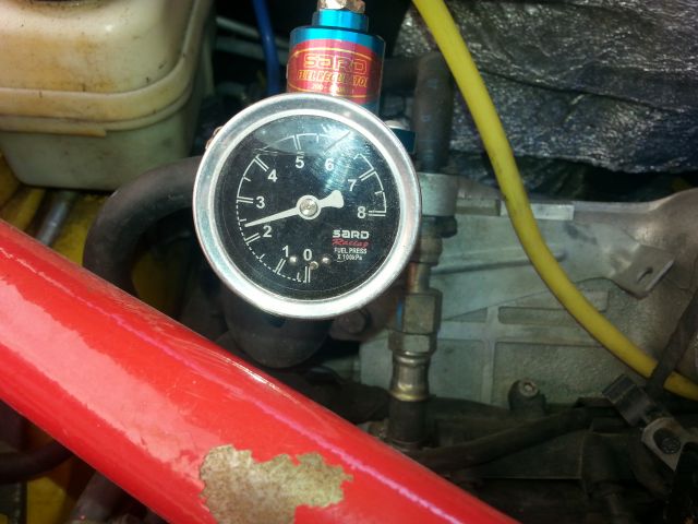

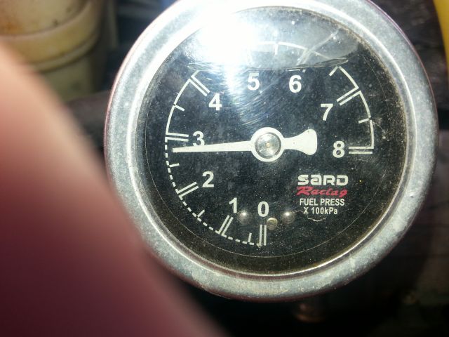

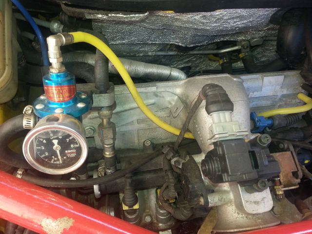

bonjour à tous, voilà quelque photo du régul que j'ai de monter sur la pgt.
Ma question? es t il bien monter
reglage  pression d'essence 08.83
Voilà la pression au ralenti voiture chaude
reglage  pression d'essence 08.84
Aprés un nouveau réglage
reglage  pression d'essence 08.85
Par contre il es régler à fond, il ne monte pas plus haut es ce normale

et quand on accélère dans le vide il chute à 2b
reglage  pression d'essence Empty Re: reglage pression d'essence
Message par Kacem Ouapalec Sam 8 Mar - 17:57
il faut le régler avec la durite de dépression débranché, sinon t'auras pas la bonne valeur,car la pression ou la dépression de surale qu' il y a dans le plenum va influencer ta pression d'essence
pour le montage on ne voit pas bien ce que tu as fais sur ta photos, il faut le brancher sur la durite de retour si t'as laissé celui d'origine
dépression débranché tu dois avoir 3 bars, et avec ce genre de matos tu dois pouvoir monter au moins à 5 bars voir 6 ou 8 barsje sais pas, mais en tout cas bien plus que tes 2.8 bars, là ça sert à rien ; d'origine t'es à 3bars

Message par Mic38350 Sam 8 Mar - 19:40
il me semble que la tu la brancher sur la durite d'arriver d'essence et il faux qu'il soit sur la sortie

Message par Micado77 Dim 9 Mar - 21:21
Sur la rampe il y a une flèche pour indiquer l'arrivée d'essence.
De souvenir, tu es branché au bon endroit. La sortie est au bout.
