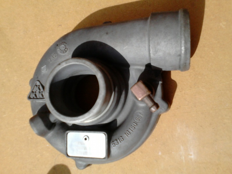

Message par tchauvi Mar 1 Avr - 21:08
voila j ai fait des photos du turbo j espere que sa vous aidera a m aider Smile
quel turbo k16 ?  Dsc_0028
2quel turbo k16 ?  Dsc_0029
3quel turbo k16 ?  Dsc_0030
4quel turbo k16 ?  Dsc_0031
5quel turbo k16 ?  Dsc_0032
6quel turbo k16 ?  Dsc_0033
7quel turbo k16 ?  Dsc_0034
8quel turbo k16 ?  Dsc_0035
9quel turbo k16 ?  Dsc_0036
10quel turbo k16 ?  Dsc_0037
11quel turbo k16 ?  Dsc_0038
12quel turbo k16 ?  Dsc_0110
13quel turbo k16 ?  Dsc_0111
14quel turbo k16 ?  Dsc_0112
merci a vous pour vos aide Wink

Message par JeY77 Mar 1 Avr - 21:39
Ca c'est les specs de ton turbo :
http://catalog.altousa.com/turbo/advancedwebpage.aspx?cg=23&cd=1&skutype=202&skufld=sku&webid=1352&&dm=520&CustomTab=TemplateFile3#here
Ca c'est celui de Safrane :
http://catalog.altousa.com/turbo/advancedwebpage.aspx?cg=99&cd=1&SKUTYPE=202&SKUFLD=SKU&DM=1250&WEBID=1428
On peut voir que l'hélice d'admission sur le K16 de la Safrane est légèrement plus gros (exducer diameter 46,2mm contre 41mm). Concernant l'hélice d'échappement, pareil, sur la Safrane légèrement plus gros (inducer diameter 36,7mm contre 33,2mm).
Les roues ont la même taille (même diamètre et largeur), c'est juste la forme des pales qui changent Wink

Message par JeY77 Mar 1 Avr - 22:07
Si si il est bon t'inquiètes pas ! Tu n'auras peut-être pas le même gain que celui de la Safrane, mais peut-être que tu chargeras plus tôt Wink
