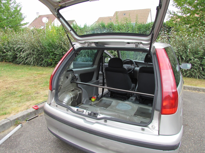

Voila j'ai réalisé une BAR arrière sur mesure sur ma Punto.
Je tiens à remercier Auricom, qui grâce à ses informations m'ont donné cette idée.
Tout d'abord voici le matériel qu'il vous faut :
- scie à métaux.
- tube en acier/inox de longueur 1,5m , diamètre interne 26mm (moi j'ai pris 28mm), épaisseur 2-3mm (suffisant vu les faibles contraintes).
- les 2 supports (droite/gauche) de la banquette arrière.
- un mètre.
- des rondelles plastique au diamètre interne du tube , ou du scotch !
Tuto BAR arrière sur mesure Img_1917
J'ai choisi un tube de couleur anodisé noir brillant, il y'en a de toutes les couleurs à Leroy Merlin !
Pour ceux qui veulent un look rétro, il y'en a en bois ! Tuto BAR arrière sur mesure 2237668541
Bref trêve de blagues, passons au montage.
On remet les supports de chaque côté et on mesure la distance entre les deux (environ 126cm).
Tuto BAR arrière sur mesure Img_1919
Couper à cette taille votre tube.
Tuto BAR arrière sur mesure Img_1920
Mettez vos rondelles/scotch sur vos supports et emmanchez en force le tube dedans : ça ne doit pas bouger !
Résultat final :
Tuto BAR arrière sur mesure Img_1921
Tuto BAR arrière sur mesure Img_1922

Les pattes sur lesquelles tu prends appuis, enfin surtout la facon dont tu prends appuis dessus, ca ne va pas du tout ! Hein85
En effet, elles sont beaucoup trop elastiques.
les pattes vont absorber les contraintes et non les transmettre dans la BAR.
Regarde bien la différence :
Tuto BAR arrière sur mesure SANY1412
Pour ma part, j'ai AJOUTE une bride qui vient appuyer pas dessus la patte de la banquette, sur les fixation de la patte.
Et non en bout de patte, apres un pli.
D'ailleurs, là tu vois tres bien que ma banquette reste utilisable :
Tuto BAR arrière sur mesure SANY1413
bon, ca partait d'un bon sentiment bah ...
Mais techniquement il y a une petite lacune jap
