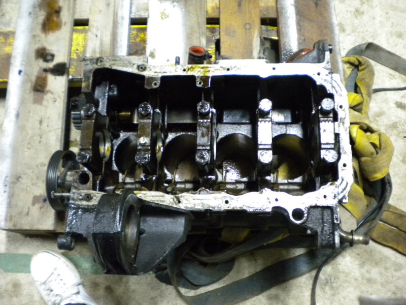

Message par vincent 45 Dim 22 Déc - 21:42
bonsoir a tous
voici l ouverture du bloc du t16, bon et bien ses pas tres jolie a voir, il y a 2 cylindres
d abime ou il manque de la matiere, ce sont les cylindes 2 et 3.
il manque aucun bout de segment, donc je seche un peu du coup.
il est vraie que ce moteur a manque de lubrification dans le passe , car vu l' etat des
pistons et des coussinet de bielle , sa fait vachement peur.
pour ce qui est de la culassa sur le cylindre 2 et 3 , il y avait 2 soupape qui sont reste
ouvertes aussi, ce qui n'est pas du tout normal.
je pensais a un mauvais calage de la distri, ce qui les aurais légèrement faussée.
donc a l heure actuel on va faire rectifier la culasse, ce renseigne sur le bas-moteur, pour
peut-etre faire un deglacage des cylindres, mettre des pistons neufs.
place au photos et merci de me donnez vos avis .

la culasse enlever.
fiat coupe t16 en mode restauration complete  Dscn4116
fiat coupe t16 en mode restauration complete  Dscn4117
les photos des cylindes abimes on voit pas forcement mais ses bien present.
fiat coupe t16 en mode restauration complete  Dscn4118
fiat coupe t16 en mode restauration complete  Dscn4119
fiat coupe t16 en mode restauration complete  Dscn4120
fiat coupe t16 en mode restauration complete  Dscn4121
fiat coupe t16 en mode restauration complete  Dscn4122
fiat coupe t16 en mode restauration complete  Dscn4123
la culasse avec les soupape reste ouverts sur les cylindre 2 et 3

voici les pistons enlever je vous laisse imagine ma reactions.

Message par JeY77 Dim 22 Déc - 23:53
Ah oui pas joli à voir l'état du bloc
fiat coupe t16 en mode restauration complete  Empty Re: fiat coupe t16 en mode restauration complete
Message par loulou24 Dim 22 Déc - 23:56
clair sa fait peur a voir les images mais bon sa veut rien dire décrassage absolu mdr
