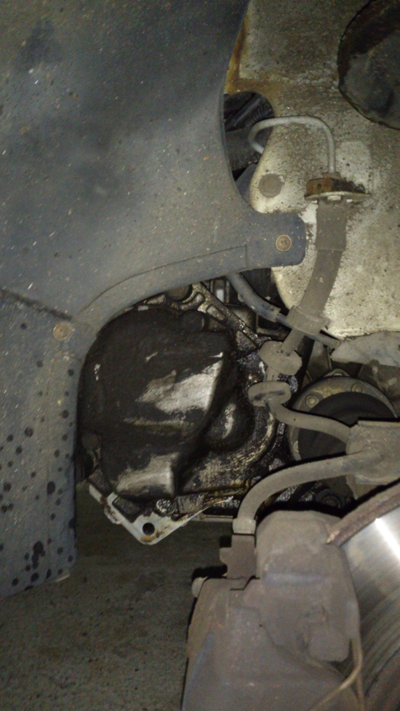

alors voila je vais attaquer mes demi train arriere et triangle avant (preventif)
et au démontage des roue avant j'ai constaté coté conducteur que j'avais un suintement quelque part car j'avais genre 1cm de merde collé sur le moteur!
j'ai fais quelque photos!
pour infos l'ancienne proprio (oui oui une nenete) avais fais changer le joints cache culbuteur deja..
a vos avis ainsi que chose a faire avec tarif et difficulté svp!
merci
j'ai frotter pour faire la difference!

Regardes ton soufflet de cardan

Petit fuite d'huile de boite
Fais lui une petite vidange sa lui fera du bien

LES SOUFFLETS VONT BIEN!!JeY77 a écrit:Regardes ton soufflet de cardan

boite de vitesse tu pense?Mic38350 a écrit:Petit fuite d'huile de boite
que va changer la vidange ( si sa vient bien de la)??

peu etre le support moteur coté gauche non?

Sur toutes les autos , que se soit PGT ou memes les francaises , les boites de vitesses fuient régulierement , mis a part la mettre en pieces et refaire tous les joints entre les carters y'a pas grand chose a faire !!
tu a regarder si ca gouttait par terre ?

une vidange lui fera pas de mal une huile tout neuve et au moins sa lui refera le niveau d'huile car si sa fais 5 ans que sa fuit et que personne a refais les niveau il doit en manquer un peu c'est tous
et pour le prix que sa coûte dans les 20 euro

alors pas de goutte par terre!Frelo37 a écrit:Sur toutes les autos , que se soit PGT ou memes les francaises , les boites de vitesses fuient régulierement , mis a part la mettre en pieces et refaire tous les joints entre les carters y'a pas grand chose a faire !!

verif des niveaux et y manquais casi rien du tout!Mic38350 a écrit:une vidange lui fera pas de mal une huile tout neuve et au moins sa lui refera le niveau d'huile car si sa fais 5 ans que sa fuit et que personne a refais les niveau il doit en manquer un peu c'est tous
